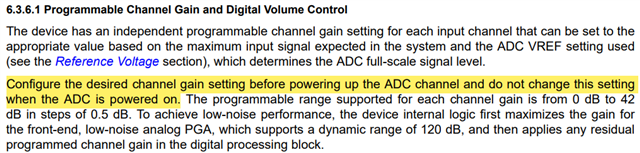

在最初的主题之后、我们发现 TAA3020器件本身 不支持在我们的客户 ES PCB 功能验证时进行动态通道增益更改。
TAA3020、TAA3040和 PCM3120上的 OTF PGA 增益变化功能支持以及 TLV320ADC3120的结论是什么?
我们已确认、TLV3203140支持 OTF 更改、但 TAA3020不接受器件上的该函数。
望月

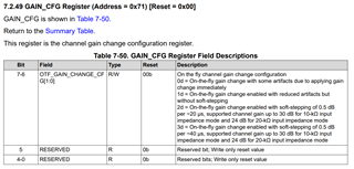

    尊敬的 Lakshmi:
    我们的客户发送 I2C 协调人来更改 Chammel 增益、但在饱和期间未在器件上应用。
    在断电/复位器件后、他们成功地更改了增益(即 TAA3020)。

    你好、 Mochizuki-San、
    如原始文章(和 TAA3020数据表)中所述、当启用 ADC 时、该器件支持动态增益更改、无需断电/复位即可更改。
    1)您是否可以在 PCB 验证中共享 TAA3020器件在 ADC 上电之前完成的 i2c 配置?

    尊敬的 Lakshmi-san:
    我们将在稍后发布客户的详细 I2C 配置。
    BTW、TAA3020数据表如下所述、需要断电来调节通道增益。
    Dose it somting 不支持飞行控制器?
    Regads、
    Mochziuki

    你好、Mochizuki-San、
    同一节中提到、该器件在启用 ADC 时支持增益更改。 该数据表还指定了某些用于动态增益变化的寄存器。
    谢谢。此致、
    Lakshmi Narasimhan
    你好 Lakshimi、
    我们的客户应用了 GAIN_CFG 寄存器、但在上电条件下通道增益不会改变。
    一旦他们进入断电模式并设置通道增益、就可以在器件上电后看到增益更新。 在所有器件上都观察到了该值。
    您在下面提到的原始主题中、
    > TAA3020 PPC3将更新、以在即将发布的版本中包含 OTF 增益更改功能。
    为了动态支持"通道增益更改"、PPC3插件文件的新版本发布计划是什么?
    现有 PPC3仍不接受 OTF 操作。
