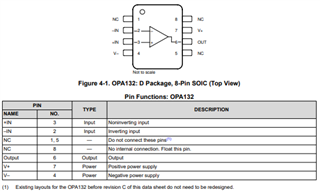

我了解到、其中一项变化与 OPA132的修整函数有关。 从修订版 C 开始、修整引脚不再起作用、因为 OPA 将以更高的精度制造、从而使修整功能过时。
我们还使用修整函数来调整电路失调电压。 因此、在我们为 PCBA 配备替代电路之前、我们面临着这一变化的问题。 要快速找到临时解决方案、如果我能 回答以下问题、将会非常有帮助:
- Rev. B 和 Rev. C 在视觉上是可以区分的,还是通过印刷的代码?
-可以根据它们的视觉特征或数量在卷轴上区分这两个版本吗?
- OPA132版本 B 仍然可用吗?
-版本 C 中的引脚1和8实际上不起作用,或者修整功能是否也可用(即使数据表中另有说明)?

    您认为在新的晶圆厂变更和设计中省去了修整函数 OPA132是正确的。 通常、没有标记来指定不同的芯片版本。 如果您使用相同的 OPA132进行比较、则生产日期代码是一种指标。

    在新晶圆厂中、修整特性(所有封装类型)已因工艺的改进而被移除、尽管这些特性仍被视为通用运算放大器。 由于数据表更新过程中存在延迟、某些封装仍显示修整引脚说明。 新的晶圆制造厂设计/工艺中不再使用饰件功能。
    https://www.mouser.com/PCN/Texas_Instruments_PCN20231219008_2023122210223791.pdf
