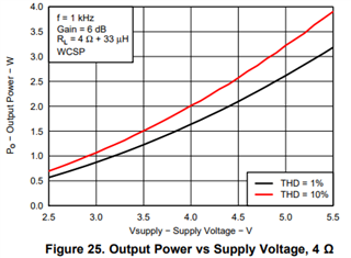

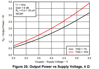

    您好、
    但在  TPA2026D2数据表中、它提到它可以支持每通道3.2W @ 4欧姆5V、而您共享的一个可以支持每通道2.8W? 所以 TPA2026D2会更好吗? 您能否证实这一点、并附上 带有3W 扬声器或任何其他扬声器的 TPA2026D2的任何参考原理图。
    嘿、akin、
    我的初始观察结果没有考虑不同的负载阻抗。 1.72W 规格严格针对8 Ω 输出功率与电源电压性能。 这是在连接到8 Ω 负载的一个通道上进行的。 您可以看到图26中8 Ω 负载下的图证明。
    DS 报告的3.2W/CH 用于器件在4 Ω 上的性能。 查看图25中的输出功率与电源电压间的关系图。 此测量是在4 Ω 负载的一个通道上进行的。
    要回答您的第一个问题、我认为 TPA2026D2适合您的应用。
    我仍然怀疑 UG 中提到的32欧姆电阻是一个拼写错误。
    Ore.

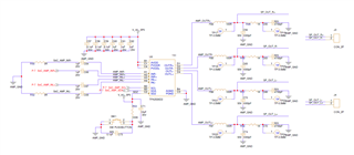

    您好、
    感谢您的更新、请找到随附的原理图、并帮助我们进行审阅。
    B2、B3引脚将连接到 SoC I2C、
    A2、A3引脚将连接到编解码器 LINEOUTR、LINEOUTL、放大器接地将连接到编解码器 LINEOUTFB
    还附加了编解码器引脚排列以供参考。
    类似
    嘿、akin、
    确保 B2和 B3连接到系统的 IOVDD。 这可以是1.8V 或3.3V。
    分离 PVDDR 和 PVDDL 去耦电路。 这些 PVDD 线路不应短接在一起。
    如果您要寻找最佳指南、请查看 EVM 的原理图。
    Ore.

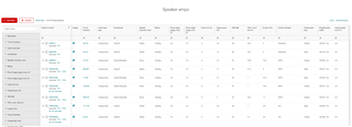

    您好、
    是否有任何替代封装或引脚对引脚放大器可用  TPA2026D2 ,请尽早响应。
    类似
    嘿、akin、
    使用 TI.com 上的交叉参考工具、查找引脚对引脚兼容器件、或者
    在音频产品搜索过程中、请使用封装类型滤波器和引脚数来查找与您感兴趣的任何器件兼容的器件。
    根据我使用第二个搜索选项进行的搜索、我发现以下器件与 TPA2026D2引脚对引脚兼容:
    Ore.
    您好、
    我更新了您为原理图共享的更改、并附上了这些更改以供参考。请仔细查看并分享您的宝贵反馈意见。
    我有一个关于 INL-和 INR-的问题、我们正在连接 AMP GND、所以这 AMP GND 必须连接到 WM8904CGEFL/RV 编解码器-  LINEOUTFB 正确锁定?
    类似
    预计下周会有回复。 我现在是 ooo。
    Ore.
    嘿、akin、
    我建议将 SDA 和 SCL 拉至最大3.3V、而不是系统上的 PVDD 电压。
    这里的其他一切看起来都很好。
