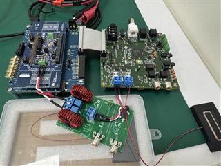

我使用 TAS2563YBGEVM+4 μ PPCˇEVM MB+PP-SALB2-EVM 来学习扬声器。
进入 TAS2563 EVM 应用程序后、将显示测量信息、然后无法连接到 TAS2563 EVM 应用程序

    查看图像时、我注意到的一点是、尽管安装了单声道设置、但您在立体声模式下使用的 EVM 板。
    请看一下 https://www.ti.com/lit/ug/slau800/slau800.pdf ,第5页。

    嗨、Peng、
    能否通过移除以下跳线进行测试? 这是为了移除 U2的电源、并仅在 EVM 上使用其中一个 TAS2563 IC:
    • J1 - VBAT2
    • J4 - VDD2
    • J5 - IOVDD2

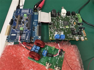

    还请分享 PPC3-EVM-MB 上的跳线图片、TAS2563-子 卡下的3根跳线应如下设置:
    -伊凡·萨拉扎尔

    我按照"slau800.pdf"(第5、6、7页)文档中的步骤操作、但仍然无法连接到 TAS2563 EVM。

    我按照文档中的步骤调整了跳转、但仍然出现 I2C 错误并且无法连接到 TAS2563 EVM。
    嗨、Peng、
    向 VBAT-J12施加多大的电压? 您应仅提供4.5V 至5V 电压。
    为了简化设置、您可以尝试断开学习板 (绿色 PCB)、这是否有所不同?
    您看到的错误基本上意味着 TAS2563无法通过 I2C 通信访问、这可能是由于 I2C 连接错误、电源缺失或 TAS2563 IC 损坏导致 I2C 无法正常工作。

    你好 Ivan
    我在 PPC3-EVM-MB 的 VBAT (J12)上增加5.03V 的电压、
    TAS2563YBGEVM-DC 的 VBAT1 (J10)为5.02V。
    我首先断开了 PP-SALB2-EVM (绿色 PCB)、并且仅连接了 PPC3-EVM-MB+TAS2563YBGEVM-DC、仍然显示 I2C 错误消息。
