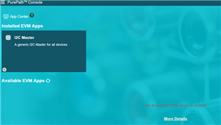

您好、
PurePath Console 3是否支持 TLV320AIC3268?  如果是、我安装后为什么找不到 EVM 应用?  如何获取应用程序?  如果没有、我应该获得哪种软件?  谢谢你。
    尊敬的 Stone:
    EVM 用户指南指出 PurePath Console 支持 AIC3268  2. 。 您可以使用 PPC3的相同链接下载 PPC3、但应安装版本2而不是版本3。
    对于 miniDSP 配置、您需要 PurePath Studio。  https://www.ti.com/secureresources/PUREPATHSTUDIO

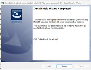

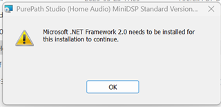

    我在安装 PurePath Studio (家庭音频或便携式音频版本)时遇到另一个问题、 开始安装后、弹出一条消息要求安装.Net framework 2.0、点击"OK"后、它会弹出另一个页面、告诉我安装向导已中断、我不得不点击"Finish"按钮、安装中止。 请查看以下图片。
    感谢您发送编修。
    尊敬的 Stone:
    请参阅此处、了解是否可以解决获取.net framework 2.0 的问题:https://answers.microsoft.com/en-us/windows/forum/all/how-to-install-net-framework-20-in-windows-10/61616e06-5785-4cac-a030-b59d1fe6ec2c
    遗憾的是、EVM 已停产、因此无法使用。
