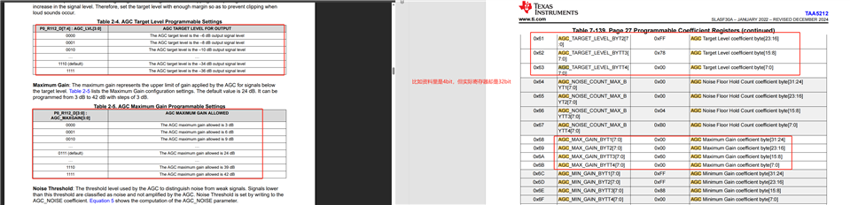

对于 TAA5212、AGC 设置寄存器存在一些差异、其中 AGC 最大增益寄存器为4位(如左图所示)和32位(如右图所示)。 客户应遵循哪个版本?
除此之外、我们是否有任何配置和使用 AGC 设置的应用手册或用户指南?

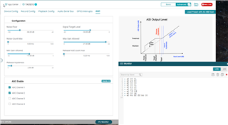

    您共享的应用手册链接包含与 TAA5212中使用的 IP 相同。 所有参数的描述和含义相同。 唯一不同的是如何对值进行编程。 表2-4和表2-5您突出显示的是错误的、我已经确认正确的表是右图:第27页可编程系数寄存器。 我已经向我们的系统团队提出这个问题、以便在数据表中修复。
    为了对正确的值进行编程、我们建议客户使用 PPC3工具来生成系数。 即使没有 EVM、也可以使用 PPC3来生成配置代码。 PPC3可以根据所需的设置计算对 Page 27系数进行编程所需的 I2C 写入操作。
    转至 PPC3中的 AGC 窗口
    1)点击左上角的"高级"
    2)单击复选标记以显示下拉菜单
    3)检查 AGC
    4)一个 AGC 选项卡选项现在出现。 单击它以上拉 AGC 面板
    5)现在所有 AGC 参数都可以轻松控制。 我的记录任何非默认值、代码都可以生成。
    要记录 I2C 代码、
    1)点击屏幕底部的"I2C"监视器。 窗口将弹出。
    2)确保选中"Log"选项卡,然后按绿色按钮将按钮变为红色。 现在、记录器已准备就绪。
    3)记录器将捕获所有进一步的 I2C 写入。 客户现在可以根据需要更改 AGC 参数、以便通过 I2C 监控器实时生成 I2C 代码。

    您好、John:
    看到我发送给您的邮件。 此时 AGC 未在公共编译中(将很快在下一版本中发布)。 我已经通过了支持 AGC 的内部版本、以便为客户提供帮助。
