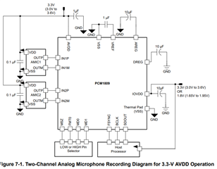

尊敬的团队:
请提供用于单声道输入的 PCM1809参考设计

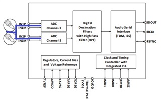

    尊敬的 Kevin:
    对于 PCM1809上的单输入、您可以将模拟输入连接到 IN1P/IN1M 中的一个、另一个输入(IN2P/IN2M)可以进行 GND。
    有关模拟输入到 INxP/M 引脚的连接、可以参考数据表中的应用图。
