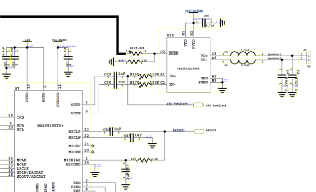

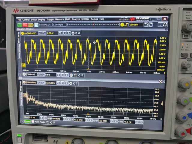

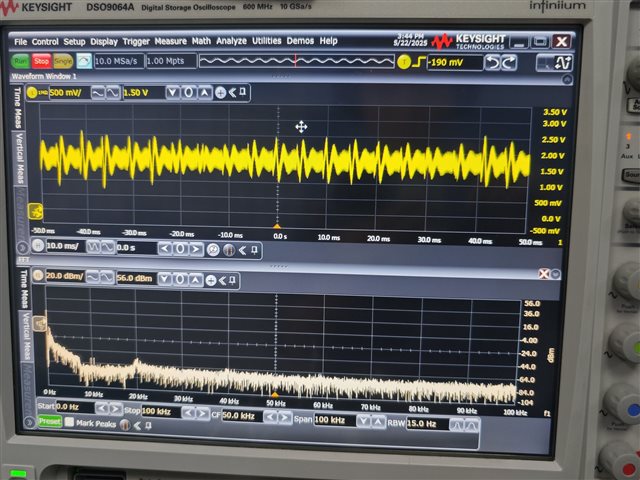

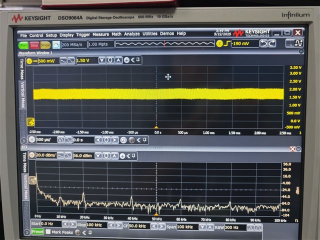

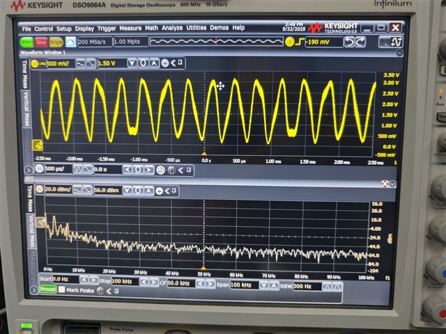

我们的产品使用 TPA2011D1、串行输入端口连接了一个10nF 电容器和一个150k Ω 电阻器、为了测试其输出信号、我们添加了一个 RC 电路、串行连接一个500 Ω 电阻器、并联连接一个10nF 电容器。 在此 RC 电路之前、我们只能测试方波、仅当输入标准信号范围为 3kHz/0dB 至4kHz/0dB 时、 在此 RC 电路之后、我们可以测试正弦波形、如果输入信号处于其他频率、波形将会深度失真。 如果没有信号输入、我们也可以听到扬声器发出的噪音。 您能帮助分析我们的问题所在吗?
    1、  TPA 2011D1无信号输入,在 RC 电路后测试输出端口
    2.200Hzl  输入至 TPA 2011D1、测试输出端口后 RC 电路
    3.1KHzl  输入至 TPA 2011D1、在 RC 电路后测试输出端口
    4.3KHzl  输入至 TPA 2011D1、测试输出端口后 RC 电路 e2e.ti.com/.../A_2D00_1000Hz-0dB.wav
    e2e.ti.com/.../C_2D00_3000Hz-0dB.wav
    尊敬的 Kai:
    您是否至少可以分享原理图或方框图? 这将更容易理解器件如何连接到不同的滤波器。
    您似乎在尝试使用方波(我假设是 PWM)作为 TPA2011D1的输入、是这样吗? 在这种情况下、您需要在放大器的输入端添加一个低通滤波器。 请注意、TPA2011D1只能支持高达20kHz 的模拟信号、因此必须对 PWM 信号进行滤波、以便只有该范围内的信号通过。

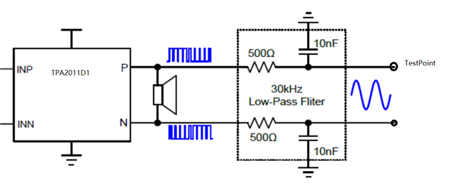

      要测试正弦波形、我移除 LC 滤波器并添加 RC 电路。

    尊敬的 Kai:
    感谢您提供更多信息。
    现在我看到放大器的输入来自上一级编解码器的耳机输出。 这样应该没问题、您可以忽略我关于放大器输入端低通滤波器的评论。
    在您的第二个图中、我看到 TPA2011D1连接到扬声器、然后连接到 RC 滤波器、您是否从该测试的第一个原理图中移除了 LC 滤波器? 还是它仍然出现在扬声器之前?
    我想在没有 LC 滤波器的情况下进行测试、并检查输出是否正常(您可以保留 RC 滤波器用于此测试)。 滤波器使用1.5uH、这对于 D 类重建滤波器来说可能是电感过低。

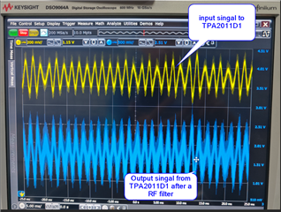

    我已移除 LC 滤波器并保留 RC 滤波器来测试 TPA2011D1输出信号、也许因为输出放大器输入信号不是标准正弦波、TPA2011D1也输出非标准波、我想知道为什么它的噪声信号比 FFT 图高? 第3张图片还显示输出波噪声水平远高于输入波噪声。

    TPA2011D1是 D 类放大器、预计输出为方波、而不会为测量添加任何滤波器。 在放大器输出端连接的扬声器用作声输出的低通滤波器、有关这方面的一些信息可在此处找到: 无滤波器? D 类音频放大器
    扬声器是否能感知到任何可闻噪声? 如果您在另一个输出端添加信号并对 OUTP - OUTN 进行差分测量、则第三次捕获的噪声可能会降低。
