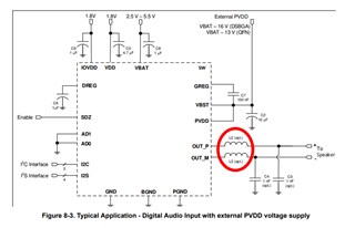

尊敬的 Sirs:
  我想为我的系统(使用 TAS2563)找到电感器(L2和 L3)。 不过、  我四处研究了、似乎没有符合2A 电流规格的0402尺寸。  您能给我一些关于如何购买电感器的建议吗? 谢谢。
Paul Lai
    您好、Paul:
    表8-1中的特性实际上适用于铁氧体磁珠而不是电感器。 用于上述额定电流的电感器尺寸确实会更大。
    如果需要设计 LC 滤波器、请确保在计算 Q 因数时考虑滤波器谐振频率周围的扬声器阻抗。 与额定阻抗相比、较高频率下的扬声器阻抗会大大提高、因此 也会影响滤波器频率响应。
    -伊凡·萨拉扎尔
