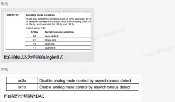

  使用 PCM1690的客户经常会遇到这种情况;更改以下配置后、概率会降低、并且仅在启动时存在、持续时间约为30秒;
将自动模式更改为手动单模式、并在启用异步模式后使 DAC 静音
e2e.ti.com/.../PCM1694--startup-white-noise.wav

    从这篇文章中、我们了解到开始时有一个问题  、持续大约30秒、并且会消失。 但我们对数据源、时钟速率等没有太多的信息 您能否用语言提供有关问题的清晰说明、以及有关所有时钟速率(BCK、Fsync、SCLK 等)的信息。
    另外 ,对于启动调试,如果你发送一个1KHz 正弦波作为输入,并 捕捉 数字 输入和产生的  输出以及 CLKS ,这将是非常有帮助的,这样我们可以更好地了解问题的性质。

    所以从我收集的照片 BCK 是3.072MHz、SCK=LRCLK=48kHz 12.27MHz。
     我浏览了 客户提供的寄存器值 、 我没有看到任何 异常、除了 寄存器0x40的值为1100 1001、这表示该值设置为 Single Rate SRDA[1:0]= 01、但根据 CLKS SRDA/48K=256 12.27MHz =>的值、因此它应该是双速率
    我还没有
    1) I2S 的屏幕截图以及中的输入和输出 一个图、   所以我可以看到当输出失真时、CLKS 和输入是如何的、当输出正常时、这些信号是如何彼此相对的。 当屏幕截图单独发送时、我们无法看到边缘的相对位置和可能存在的其他问题。 此外、由于在寄存器中将格式设置为 I2S、我需要    始终验证输入是否为 I2S、
    2)问题描述 以及 您在第一个帖子中提交的两个表格如何改变情况?
    从我收集的有限信息来看、整个系统似乎需要一段时间(30秒)来稳定自身、这可能不是 DAC 本身的直接问题、因为寄存器非常简单、除了 0x40之外、寄存器似乎设置正确。
