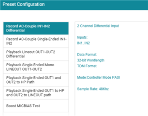

    您好、我现在已正确设置并运行了应用程序。 参考用户指南、我仍然有点迷路了。
    -我的 IN1仍然配置为"板载驻极体电容式麦克风(ECM)差分,交流耦合"通过 PCB 接头。
    -我加载了第一个预设,"记录交流耦合 IN1-IN2差分,因为这似乎是我的电流 IN1设置的正确配置。
    -我激活了设备(右上角的按钮现在是绿色)。 在加载预设并激活器件时、我检查了 I2C 监控器窗口。 未传输任何数据。 我认为预设的一些配置将会被发送。
    现在我不确定该怎么做。 我现在的目标是查看我是否可以看到或听到车载麦克风记录的数据。
    是否有办法通过 USB 采集数据并绘制数据? 否则、我希望帮助进行设置、以便能够从主板上的一个输出中获取数据。
    如果这是非常基本的、我很抱歉。 谢谢!
    尊敬的 Jean:
    在 EVM 参考指南中、有关 EVM 上所需的跳线配置、请参阅表2-10。 我建议使用第5行的用例。
    加载突出显示的预设应该有效。 器件激活后、尝试再次检查提供的 BCLK 和 FSYNC 频率是否与"Audio Serial Bus"选项卡中配置的格式相同。 此外、如果使用 AC-MB 生成时钟、请确保开关设置正确、并加载 AC-MB 预设。
    如果时钟正确、电源稳定、并且器件已通过 I2C 配置、那么您将能够在示波器上看到 SDOUT 切换、或者通过音频分析仪(Audacity 是我们使用的)与之连接来录制音频。
