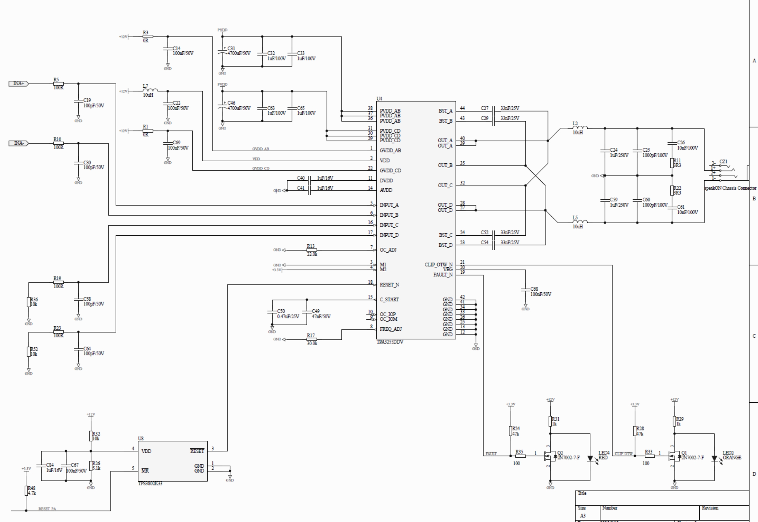

尊敬的 TI 工程师:
工作模式为 PBTL、PVDD = 24V。
在没有任何输入信号的情况下为 PCBA 上电时、TPA3255的 FAULT 引脚为高电平(3.3V)、但当我向 tpa3255的输入引脚添加正弦信号(1kHz)时、即使每个小信号(100mV)、也会发生故障错误。在任一情况下、CLIP_OTW 引脚均为高电平。
附件是我的电路图。 您能帮助我 找出可能的原因以及如何解决这些问题吗?

    您好:
    我建议添加与输入信号串联的输入电容器。 除此之外、原理图看起来没有问题。

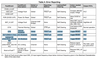

    您好:
    鉴于您必须复位器件并且 CLIP_OTW 不会触发、因此器件似乎触发了电流问题。 使用多大负载?

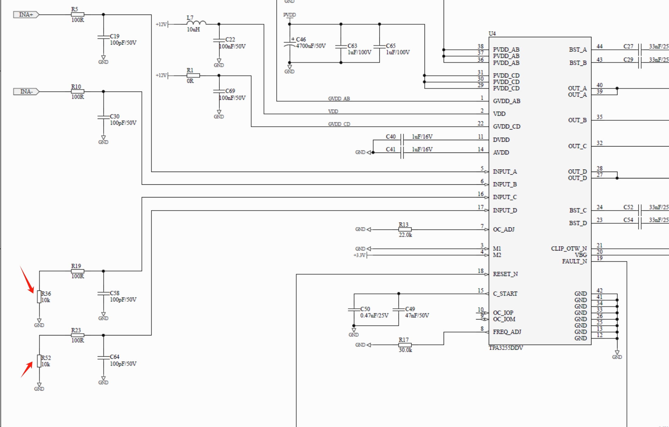

    您好、Sydney、
    感谢您的答复。
    我将 R36和 R52的值更改为0 Ω、、3255似乎有效。 我可以在 LC 滤波器之前测量 PWM 波形、在 LC 滤波器之后测量相应的正弦波形。但我 不明白为什么。这是正确的?3255是否工作正常?
    您好:
    我看,很高兴加热的问题已经解决。 在 PBTL 模式下、要求这些引脚接地。 我认为、如果没有这种直接连接、内部电路就无法正确设置为 PBTL 模式。
