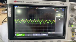

播放1KHz 单声源时、编解码器输出波形如下。 请帮助我了解原因。 谢谢你。

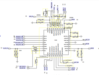

    我注意到您的 SPK1和 SPK2可能连接不正确、RIGHT_LOM 和 RIGHT_LOP 将是一(-)和(+)个到 SPK1的差分线路输出对、LEFT_LOM 和 LEFT_K2将是到 SPLOP 的差分对。 您可能会遇到的问题可能是示波器/扬声器尝试采用两个非常相似的信号的差分对导致的。
    请告诉我切换这些连接是否有所帮助。
    Mir
    您是否说测试方法有问题?
    您好、
    您的原理图看起来在输出端连接不正确。 您将 L/R 与 P/M 输出混淆了。 由于您使用了滤波器、因此可能无法轻松解决测量问题。 我画出了显示哪个输出指向哪个扬声器的行、请注意、蓝色=右输出、紫色=左输出:
    如果这样可以解决您的问题、请告诉我。
    Mir

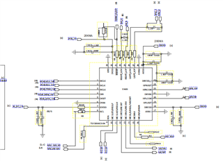

    您好、
       请、最新的原理图、连接正确。谢谢!
    您好、
    这看起来更好! 如果设备仍有问题、请告诉我。
    Mir
    您好、
    原理图始终正确无误。 之前上传的信号可能看起来不清楚、因为信号没有分离、但问题始终存在。 请帮助我继续分析。 谢谢!

    我看了一下寄存器转储、没有看到任何明显的错误。 您能否说明测量此输出的位置以及发送给器件的输入信号? 您能解释一下问题是什么吗?
