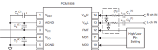

我们目前正在使用 PCM1808评估模块(EVM) 将模拟音频输入转换为 I2S 数据、然后通过以太网从一个微控制器(UC)传输到另一个微控制器、并最终通过扬声器输出。
初始设置:
  • 音频源: AUX 电缆连接到 RCA 输入
  • ADC: PCM1808 EVM
  • 信号路径: 从 PCM1808到微控制器→以太网传输→接收微控制器→扬声器输出的 I2S 数据
此设置最初运行良好、音频输出清晰且一致。 但是、经过大约两天的测试、系统停止生成音频输出。
观察到的行为:
  • 在调试过程中、我们注意到了 PCM1808 EVM 上的 VREF 电压波动 介于-0.6V 和2.5V 之间。
  • 一段时间后、 Vref 稳定在2.5V 和音频输出暂时恢复。
  • 工作约10分钟后、扬声器再次停止发出声音。
  • 从那时起、我们观察到输出不一致或没有输出、即使系统仍保持通电并连接。
请求协助:
我们正在尝试确定这种间歇性行为的根本原因。 您能否就 VREF 不稳定的潜在原因提供指导并提出一种调试此问题的结构化方法? 我们怀疑这个问题可能与电源稳定性、时钟信号、模拟输入完整性或元件降级有关、但希望您能在缩小可能性范围方面拥有专业知识。
    尊敬的 Balakrishnan:
    如果 VREF 不稳定、这很容易说明音频输出的故障。 VREF 定义了 ADC 的中心电压。 VREF 应通过去耦电容器交流耦合直接连接到 GND
    在加载 VREF 的电路上是否增加了任何内容?
    您是否注意到 VCC 或 VDD 电源上可能导致器件欠压或超过其建议范围的任何不稳定或过多噪声?
    模拟输入信号是否保持在预期限值范围内? 是否存在任何可能超出器件限值并造成损坏的尖峰或信号幅度过大?
    Jeff McPherson
    您好、Jeff。
    不、我们没有向 Vref 布线点馈送任何电压。 无负载。
    VDD 和 Vcc 在3.3V 和4.7V 时稳定。
    将前置放大器输出连接到模块后。 我们当时没有跟踪电压。 但在这之后、在少数情况下 ADC 工作正常、然后它停止工作。
