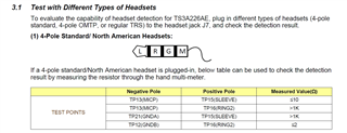

在使用 TS3A226AE EVM 电路板时、会遇到一些问题:
1. 需要将一个3.3V 串联4.7K 电阻器连接到 MICP 端子、电容器 C6短路、以便提供耳机上麦克风所需的工作电压。  只有这样、耳机上的麦克风才能正常工作; 此时、TIP 和 RING1未连接到外部耳机。
2. 当 TIP 和 RING1单独连接到设备时,耳机上的耳机可以正常工作; 此时,MICP 未连接到外部电路。
3、 同时连接 MICP 和耳塞和耳套时,耳机上的麦克风和耳机同时工作,导致自振声音。
您能提供一些建议吗?
注意:
 MICp 连接到一个3.3V 串联4.7K 电阻器。  测试 TP13处的电压为1.5V。
2. 未找到 TP21。  它应该是 TP19。  TP19和 TP15之间的电阻小于1K (约900欧姆)、而 TP13和 TP16之间的电阻也小于1K (约900欧姆)。
    尊敬的 Tony:
    1.首先、您能否从 TP13到 TP16测试 EVM 电路板并查看该电阻是多少?(您可以在未插入耳机的情况下进行测试吗)(我只想在未插入任何设备的情况下了解这两个点之间的阻抗。
    2.您能否尝试插入另一个4极标准耳机、看看您是否仍然从 TP13到 TP16获得相同的900欧姆电阻?
    请让我知道此致、
    Kameron
