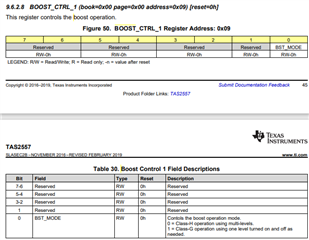

我目前正在使用 TAS2557EVM、特别想将升压运行从 H 类切换到 G 类(反之亦然)。
目前、我要 按照数据表中的指定值写入 BOOST_CTRL_1寄存器。
这是我当前使用的代码。
i i2cstd
w 98 00 00 #Page-0
w 98 7f 00 #Book-0
r 98 09 01 # read the boost register
w 98 09 01 # class G

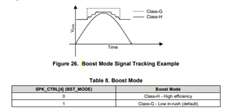

我怀疑升压模式是否实际切换、因为在比较示波器上的 Vboost 波形时看不到差异。
关于上下文:我使用5V 电源为电路板供电。 在运行时、Vboost 最高可达8.5V。
我知道实际捕获的波形与数据表中所示的波形不一样、但我肯定会看到一些差异(例如、斜坡时的斜率较长)。
