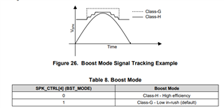

我目前正在使用 TAS2557EVM、想要更改升压模式。
根据我的理解、默认值为 H 类、因此我希望使用直接 i2c 控件将其更改为 G 类。

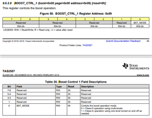

目前、我要写入 数据表中指定的 BOOST_CTRL_1寄存器
这是我使用的代码:
i i2cstd
w 98 00 00 #Page-0
w 98 7f 00 #Book-0
r 98 09 01 # read the boost register
w 98 09 01 # class G
我怀疑自己正在 切换升压模式、因为 在使用示波器测量 Vboost 时看不到波形之间的差异(G 类与 H 类)。
目前、我正在为电路板提供外部5V 电源。 在运行时、Vboost 最高可达8.5V。 我知道实际捕获的波形与数据表中所示的波形并不完全相同、但我肯定会看到一些差异(较长的斜率等)。

    如另一个主题所述、很难找出这一代智能放大器 G 类和 H 类之间的实际运行差异。 升压控制中的余量非常大、无法通过 PPC3进行修改、这样、任何高于 VBAT 电平的信号都很可能触发升压进入最大电压。
