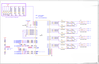

尊敬的 TI 主机:
我们的工程使用 tas6424-Q1。
我们的问题是 MCLK 的波形不正常。 存在偏移。
我们如何解决这个问题?
该波形是 MCLK 波形。 出现偏移。
下面是我们的原理图。
MCLK 是否会导致"检测到时钟故障"故障? 我们当前遇到"检测到时钟故障"故障中断。
感谢您的帮助。

    恐怕这与 TAS6424无关。
    请检查电路板上的 MCLK 信号来自哪里。 如果是来自 SOC GPIO 引脚、请在没有负载的情况下检查原始信号。 另请检查电路板上是否有任何额外的上拉/下拉电阻。

    亲爱的 影子他
    我们在 AP 和 TAS6424之间使用 LSF0108电平转换器。
    如果我们移除 R1637/R1644、波形会变得非常干净。
    但是、它不会从1.8V 升至3.3V。
    由于电平转换器、MCLK 波形存在问题、这会导致时钟故障。
    您能告诉我这个器件吗?
    LSF0108电平转换器也是 TI 产品。 请告诉我此电平转换器是否适合发送6MHz 或更高的时钟。
    你(们)好
     请尝试按照数据表中的上行转换操作进行操作。 只保留3.3V 侧上拉电阻、并移除1.8V 侧上拉电阻。
    应该没问题。

    我移除了1.8V 上拉电阻器、失调电压消失了
    3.3V 侧的最大电压测量值为2.5V。 我想为该器件提供2.9V 或更高的稳定裕度、并解决波形变得尖锐的问题。 这仍然是时钟故障。
    我还有一个请求。
    时钟形状锐利。 如何使其平坦?
    移除所有上拉电阻器后、如果经过电平调节器、时钟形状就会是方形。 当我连接上拉电阻器时、时钟形状变得尖锐。 但是、如果没有上拉电阻器、则输出为1.8、就像在 B 侧一样。 我的处境非常艰难。
    亲爱的影子他
    我尝试了这个电路图。
    最大电压高达2.9V、但时钟中没有平坦部分。
    问题可能是什么?

    结果看起来仍然非常糟糕。 您还能在1.8V 侧捕获波形吗? 是否有非常干净的时钟波形?
    并将此 Thread 转移到 TXP 团队、他们应该更熟悉此器件。

    亲爱的影子他
    我公司的硬件团队说时钟故障是软件问题。
    他告诉我增加时间、然后在我将波形发送给 TI 进行确认后再次发送。
    连接的波形是否正常? 仍然出现故障。 我想检查是软件问题还是硬件问题。 请提供帮助。
    输入波(A 侧)
    输出波(B 侧)
    您好、
    上移的 VOL 电压与外部上拉电阻的大小直接相关、可通过 VOL = VIL + IOL x RON 表示、其中 VIL 是进入 LSF 的输入逻辑低电平、IOL 是通过外部上拉电阻器的电流阱。 此 常见问题解答中提供的计算器 还有助于展示在给定系统条件下转速与 VOL 电压之间的关系。
