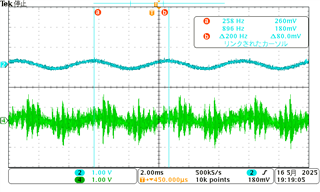

但是、当我实际操作它并将数字信号输出到 DAC (PCM5101A)时、它无法正确输出。
我在 MD0引脚为低电平并且输出了预期的正常波形的情况下更改为线性相位滤波器。
采样速率为192kHz。
波形是这样的
是否有任何可能的原因?
要使用192kHz 的采样速率、是否需要执行任何操作?
Ryu。
    您好、Ryu、
    每个 MODE 引脚的状态是什么?
    尊敬的 Daveon:
    它们如下所示。
    MD0:高电平
    MD1:GND 至10kΩ
    FNT0:GND
    FNT1:GND
    MSZ:GND
    Ryu。

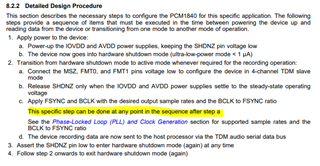

    数据表并未说明192kHz 采样支持低延迟滤波。 对于将 MD0绑定到高电平的影响、我深表歉意。
    PCM1840在使用4个通道的更高采样率下需要额外的处理需求、因此不支持低延迟抽取滤波器。 请继续将 MD0保持在低电平以确保正常运行

    您好、Ryu、
    必须在建立 MODE 引脚后更改时钟

    您好、Ryu、
    我仔细检查了上述顺序、并且器件在不使用 SHDN 引脚的情况下可以正常运行
