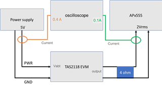

我想确认如何测试 TAS2118 EVM 效率与输出功率间的关系、以实现数据表中所示的性能。
目前、如数据表中所示、在2W 电压下、我的测试效率未超过80%。 您能否确认我的设置是否有任何问题? 谢谢。
1.播放音频源是否为1kHz?
2.请帮助确认以下测量方法是否正确。
根据以下计算、效率为50%((2*0.5)/(5*0.4))。
使用的 PPC3版本是 PPC3 alpha。 软件中是否有任何需要更改的设置?
如果您需要更多信息、请告诉我。
谢谢。
Guande
    尊敬的 Guande:
    您可能缺少的一点是断开 AP 和任何其他设备与放大器输出的连接、仅保持负载连接、然后测量输入功率。
    我将准备一些说明、说明我们为捕获此类数据而遵循的流程、并在明天之前与您分享。
    -伊凡·萨拉扎尔

    尊敬的 Ivan:
    好的、我期待您的答复。
    您提到过断开 AP 与输出的连接。 是为了防止其他线路阻抗影响效率、对吗?
    谢谢。
    Guande
    尊敬的 Guande:
    请参阅随附的简要文档。
    e2e.ti.com/.../Efficiency-curve-testing-for-audio-amplifiers_2D00_v3_2D00_20250603_5F00_123841.pdf
    正确、即使附加测量设备的阻抗可能远远大于测试负载本身、但最好移除放大器输出端的所有其他元件。
    需要考虑的另一个重要事项(在随附文档中提到)是、电源只能连接到放大器、EVM 上的任何其他 LDO 和其他元件都必须单独供电。 香蕉型连接器为外部电源提供了理想的连接点。
    -伊凡·萨拉扎尔
