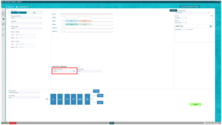

我们目前正在使用 TAS6754Q1EVM 设置音频播放环境。
评估板通过 USB 连接到 PC、我们尝试通过 I2S 发送音频数据。
[问题]
在 PPC3接口上、采样频率显示为"PPC3 FS Error"。
根据使用示波器进行的测量、LRCLK 的工作频率为48kHz。
虽然当前没有声音输出、但似乎音频数据到达放大器。
您是否能够就该问题的任何可能原因以及任何建议的对策提供建议?

    你(们)好
    器件仅能够在 Hi-Z 或播放模式下检测外部时钟。
    要达到此状态、首先需要检查输出侧是否连接了负载、就像4 Ω 电阻器可以正常工作一样。 如果不连接负载、器件将卡在负载诊断状态、无法检测到时钟。 如果您使用扬声器负载、请注意某些扬声器类型在直流条件下具有非常大的电阻、这将使器件认为它是开路负载条件。

    你(们)好
    时钟和音频通过跳线提供至 TAS6754 IC。 请检查跳线是否正确安装在电路板上、并使用示波器检查测试点上的 SCLK 和 LRCLK 频率。
    此外、请检查电路板上的 I2C 跳线。 可能 I2C 无法真正正常工作、PPC3会显示错误信息。

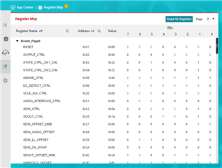

    你(们)好
    声音一切正常。
    让我们使用 PPC3将器件设置为 PLAY 状态、如果生成了 PWM、请检查 OUT 引脚。
    我们来看看寄存器。
    如果所有通道都成功进入 PLAY、则寄存器0x72和0x73应为值0x44。
    遇到的 FS 错误只是寄存器0x76、检查值是多少。
    最后是故障寄存器、从0x7D 到0x8F。 器件遇到的任何故障。
    您好:
    我已经审核了答案。 IC 似乎短路、可能是由于更换时的焊接错误导致的。 由此给您带来的不便、我们深表歉意。
