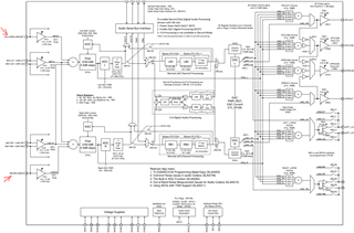

我们使用引脚14和16作为麦克风信号输入通道(其他输入通道配置为未连接)、
我们发现、当麦克风信号变得非常高时、例如在引脚14处看到的3Vpp/1.07Vrms、然后进入左 ADC 时、即使引脚16未连接到外部电路、右侧的 ADC 也会弹出数据
有词语描述不超过2Vpp、但 L 和 R 之间的这种交叉反应会发生吗?
由于我们使用的麦克风有内部放大器、我们目前没有实施 AGC 的计划、是否有任何方法可以避免这种现象?
    您好、新强:
    当左声道为3Vpp 时、右声道上显示了多少数据输出?
    输入过大可能会导致通道隔离击穿。 在正常情况下、间距应为~-72dB。 如果输入信号高于2Vpp、则无法保证-72dB 间隔。
    Jeff McPherson
    尊敬的 Jeff:
    数据非常重要、来自 ADC 输出的原始数据超过数百。
