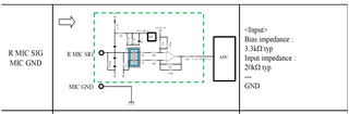

尊敬的 TI 团队
在我们的设计中、下面的原理图标记绿色需要实现!
能否请您帮助确认 PCM6260是否可以实现?
根据我的分析、有必要为 MIC 提供偏置电压(MIC 阻抗为3.3k) 、同时使用交流耦合进行音频分析。
PCM6260能否实现该功能?
另一个问题是为什么交流耦合仍然需要偏置电压。 MICBIAS 的功能是什么?
根据我的理解,偏置电压不是麦克风工作电压.
它是否支持为麦克风提供偏置电压、从而无法实现?μ s 交流耦合
    Hi Shan、
    1)我们的任何 ADC 都可以实现该设计。 所示的原理图只是一个麦克风前置放大器电路。
    2)您的理解是正确的、麦克风需要电源电压、而 PCM6260需要外部偏置。 这些是不同的要求。 可以通过将麦克风直流耦合到 ADC 来将这两种方案结合起来。
    3)交流耦合仍然需要偏置电压,因为 ADC 不产生自己的偏置。 我们的大多数 ADC 都会产生自己的内部偏置、而 MICBIAS 用于为麦克风供电。 但是、对于该系列器件 PCM6xx0以及 TAC54xx 和 TAC53xx、没有内部偏置、因此必须在外部应用、通常通过 MICBIAS 来应用。

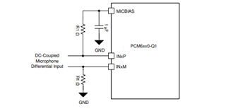

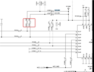

    您好、Jeff
    在直流耦合应用中、您能告诉我如何选择偏置电阻器吗?
    Hi Shan、
    对于单端 ECM 麦克风连接、典型的上拉电阻值是麦克风的输出阻抗。 根据您的电流原理图、麦克风的阻抗为680 Ω
    数据表的第8.3.3节对此进行了进一步扩展。

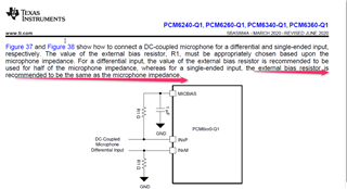

    你好 Daveon
    从数据表、我知道、对于单端输入、建议使用与麦克风阻抗相同的外部偏置电阻器。
    那么、 基于麦克风阻抗的偏置阻抗是什么? 当麦克风阻抗为2k 时、直流耦合应用应选择2k?
    是的、对于单端配置来说、这是正确的
    对于差分、一半的麦克风阻抗将以 MICBIAS (IN1P)为基准、一半的接地基准阻抗(IN1M)为基准
