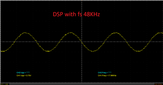

我目前正在使用 PCM5252 并尝试使用对 miniDSP 进行编程 PurePath Studio 。 但是、我找不到具体的 适用于 PCM5252的框架 限制。 我确实找到了一个框架 PCM5242 并尝试使用它来构建一个简单的 DSP 程序、但输出不符合预期。
您能否帮助我确定 PCM5252的正确框架、或确认 PCM5242框架是否兼容?

    PCM5252使用 Pure Path Studio。 我多年没有使用 PPS、但我认为 PCM5251 在那里  、 我相信 您可以将 PPS 用于 PCM5251。 即使 PCM5242也应该没问题 、尽管  PCM5252有一些稍作修改的 DSP ROM 组件以支持其"移动放大器"功能。
    此 GUI 非常旧、   不再受支持。
    Arash

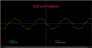

    我已经尝试使用 PurePath Studio 中的 PCM5242框架。 虽然得到了输出、但波形包含一些误差、这表明它可能不完全兼容。
    如果您能提供任何指导或建议、我将不胜感激。

    您好,我假设您使用的是 PPS V5.9版本。  我能想到的唯一事情是发送一个新的 请求 , 看看你是否可以得到 V6.0 . 我不知道 V6是否发布,但我相信它 有   PCM5152在其列表. 否则、 仅限于 使用数据表中所述的寄存器设置、该寄存器为 miniDSP 提供默认设置。
    Arash
