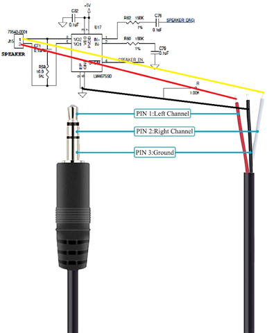

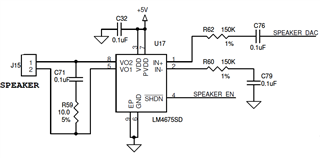

我使用基于 LM4675SD 的设计来驱动扬声器。 有关原理图、请参阅以下插图
现在、我想更改它以驱动外部显示器的扬声器 立体声 ]。

   1)如何建立这种连接?
   2)电缆上的"左"和"右"信号应电气短接吗?
   3)如何处理接地连接?
   4)我应该使用 TS 电缆,因为它是音频的单声道源?
请提出建议。

    为了澄清一下、LM4675是一款差分输出放大器、但现在您需要驱动单端扬声器吗? 您可以尝试将单端扬声器连接到 其中一个输出。

    使用了音频3.5mm 电缆[TRS]、并按如下所示进行连接。
    已将插头端连接至监护仪。
    结果:显示器扬声器没有声音。
    我在这里遗漏了什么吗?
    请帮助我解决您的想法

    恐怕这可能意味着 LM4675的调制方案无法在单端连接中驱动扬声器。
    为了进行测试、您可以尝试将 VO1连接到 PIN1、将 VO2连接到 PIN3、将 PIN2悬空、检查监视器扬声器中是否有声音、如果能正常工作、则证明 LM4675只能以差分连接方式驱动扬声器。
    必须使用单独的放大器进行单端连接。 然后、可以根据3.5mm 插孔连接为每个放大器添加关断控制切换开关。

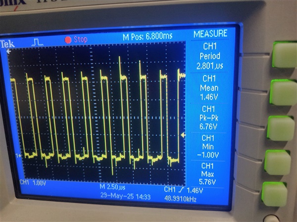

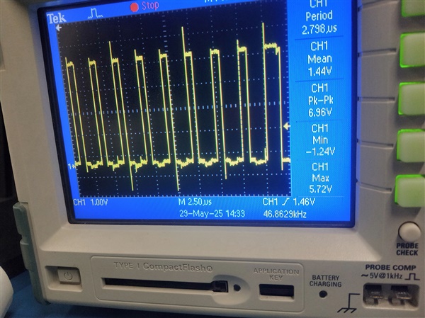

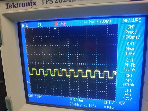

          以下是捕获的由 VO1、VO2和 IN+信号组成的波形。
          如果我拔下电缆并连接到板载扬声器、则扬声器正在播放声音。
          我在这里遗漏了什么吗?
    Yashwanth
    VO2
         VO2
    VO1
    VO1
    IN+
    所有这些测量都在200MHz Tektronix 示波器和无源探头完成。

                IN+:~220Hz (4.5mS 周期)、800mVpp 信号、方波信号(大约、我没有测量占空比、但外观]。
                VO1:~350kHz (周期2.8uS)、~7Vpp 信号和 PWM 类型
                VO2:类似于 VO1。

                   2)  PRT 驱动板载扬声器[现有设计]
                      以下是扬声器的规格。
                     在这种情况下、此驱动程序如何工作?
                        VO1频率、不是带外吗?
                        关于驱动电平、该公式是如何工作的? 是电压、电流还是功率? 哪一个是影响/限制因素?
                           应用7Vpp 是否正确?
                        我在这里遗漏了什么?

    附加了更多波形。
    不同时间标度下的 VO1、VO2和差分(使用数学函数)

    1.a 预计会看到 LM4675放大器输出端的 PWM。 请注意、这是一款 D 类放大器;扬声器具有自然的低通响应、因此人耳产生和感知的音频只是其可闻部分。
    1.b 您可以在 LM4675的输出端使用低通滤波器(RC 或 LC)。 这有助于更清楚地检查输出信号(消除 PWM 调制)、您也可以尝试使用滤波信号作为监控器的输入。
    2.请参考以上两个答案。 要查看实际驱动到扬声器的信号、必须添加一个低通滤波器。 然后、您可以使用该波形估算扬声器的实际驱动功率以及信号频率。
