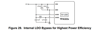

此外、我要在外部为 GVDD 引脚提供5V 电压(无法获得内部5V 电压来提供 VDD = PVDD)。

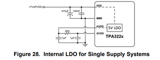

    另请注意、该器件 PVDD 的最小建议规格为7V (不是5V)。 如果您增加 PVDD 电压、您是否会看到响应发生任何变化?

    为了使内部稳压器正常工作、VDD 需要至少为7V。如果使用5V VDD、则需要从外部为 AVDD 和 GVDD 供电。 同样、您在 GVDD 上似乎也没有适当的外部元件。

    如图所示、我在 AVDD 与 GVDD 之间添加了3.3 Ω 电阻器。 此外、两者都有一个连接到 GND 的1uF 电容器。 仍然没有启动5V 电源、并且能够在 EVM 上重现此5V 电源(当 VDD =12V 且禁用5V 外部稳压器时、AVDD/GVDD 未启动)。

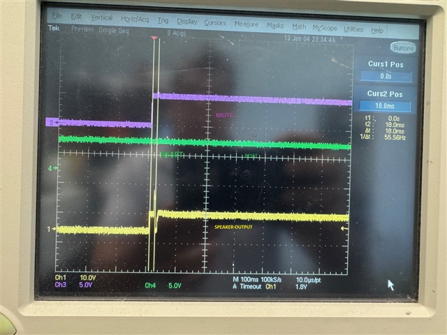

    另外、我确实会在上电时听到砰砰声、并打算为 CMUTE 添加33nF 并重新测试。

    我能够解决砰砰声问题、因为它与 DAC 相关、未触发 FAULT 或 OTW_CLIP。

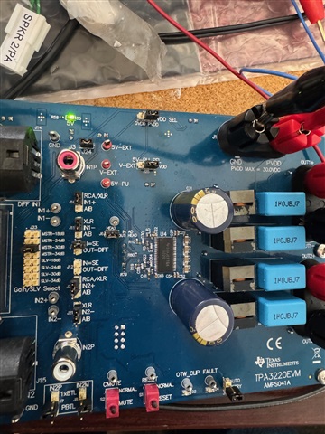

    仍待处理与内部5V 未出现相关的问题、我能够通过移除 EVM 上的 J5跳线在 EVM 上进行复制。
    J22=PVDD、J25= VDD。
