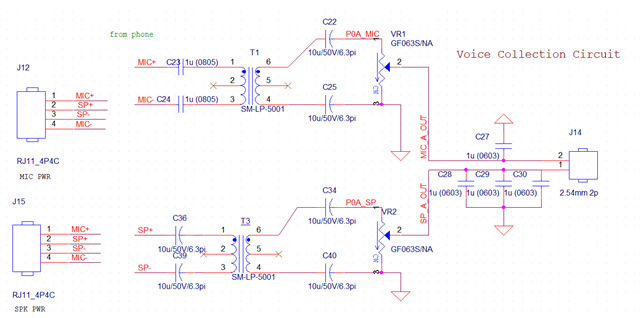

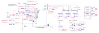

^TLV320ADC3101电路
J14和 J17相互连接。
    您好、
    在深入研究您的电路之前、我认为这是一个 PLL 问题。 使用 BCLK 作为 PLL 的输入是可以的、但输出时钟对于 PLL 的预期输出而言过低。 以下是数据表的屏幕截图:
    第二个公式中的 K 为 J.D.、因此输入时钟= 1.536MHz * J.D = 12.288MHz 的设置远低于 PLL 的预期80MHz 最小输出。 我建议设置 R = 8、那么1.536MHz 输出= PLL*8*8.0000=PLL 98.304MHz。 然后、可以设置 NADC=4、mAdc=4和 AOSR=128。 更改后、告诉我获取 DOUT 是否仍然存在问题。
