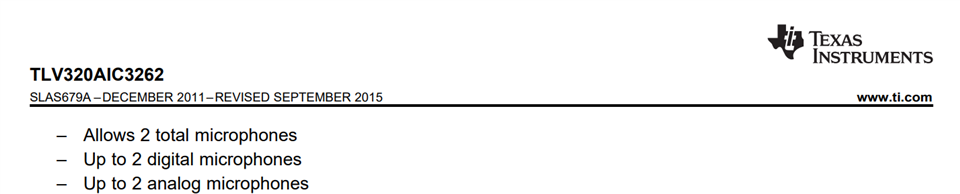

我需要将3个模拟麦克风连接到此音频编解码器、
根据数据表、总共只能连接2个 MIC。  正确吗?
如果没有、我想将3个模拟 MIC 连接到编解码器、如何操作?
我是否可以使用 IN1L、IN1R 和 IN2L 进行连接。

    TLV320AIC3262允许总共使用2个麦克风。 另一方面、TAC5212等器件 可以 支持在两个模拟和两个数字麦克风通道或一个模拟通道和三个数字麦克风通道上同时录音。 您可能需要了解一下这一系列器件(TAC5x1x)、这是我们最新的器件之一。

    数据表明确指出、该器件可处理总共2个 麦克风、最多2个模拟麦克风或最多2个数字麦克风
    由于其内部设计、每个器件都有自己的限制。   我与其他同事进行了检查、 我们没有具有这种功率的3个麦克风设备。
