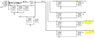

    问题是否仅在该信道上发生? 如果使用一些电阻器负载进行测试、问题会消失?
    如果是、也许我可以快速检查您的原理图和线路驱动器连接。 请分享它,并在上面标记,你短路负载的位置?

    ----- >>>>下面我们将负载短路。
    SUBW_LINE_OUT+
    SUBW_LINE_OUT-
    Puneet
    嗨、Puneet
    似乎一切都很好。 只有一种可能、即接地短路位置、对器件 GND 的电阻过大。 可以检查您的 PCB 是否将地切入多个不同的区域、并且它们之间只需几周的连接。
    可以使用万用表直接测试、在创建接地短路后、从硅 GND 引脚到 OUT 引脚的电阻大小。
