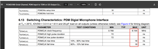

尊敬的 TI 团队:
根据数据表所示、PDMCLK 上升/下降时间应满足小于18ns 的要求。   只有当 PDM CLK 频率为 MAX 6.144MHZ 时、该值(18ns)适用、对吗? 在我的用例中、PDM CLK 为3.072M、因此  PDMCLK 上升/下降时间应满足不到36ns、SI 应该可以满足、对吧?
提前感谢您的答复!
BR
sc
    有人可以对类似的情况有什么想法吗? 非常感谢您的帮助!
    Hi Shing、
    所提到的规范是该器件给出的 PDMCLK 输出的开关特性吗?
    我知道您的应用使用 3.072MHz 的 PDMCLK 频率。 您是否尝试从外部源提供这个时钟?
    谢谢。此致、
    Lakshmi Narasimhan
    你好 Lakshmi、
    感谢您的重播!
    是的、在我的用例中、PDM CLK 为3.072M、由 PCMM3180输出给出。 由于我们在 PDMCLK 上添加了一些 FB/RES 来解决 EMC 问题、因此上升/下降时间(25/30ns)无法满足数据表中所示的规格(18ns)。 因此、我想知道在我的用例(3.072M)中 CLK R/F 时间是否正常。 测量结果如下所示。
    BR
    Hi Shing、
    需要检查以下几点:
    1) PDMCLK 将与板载数字麦克风连接、该麦克风对 PDMCLK 上升/下降时间有任何要求吗?
    2) PCMD3180对 PDM 数据输入(建立/保持时间)有时序要求、这可能受到 PDMCLK 上升/下降时间增加的影响。
    谢谢。此致、
    Lakshmi Narasimhan
    尊敬的 Lakshmi:
    ① μ s。 DMIC 数据表对 PDMCLK R/F 时间没有要求。
    ② μ s。 是、已检查 SI 时序设置/保持时间是否符合数据表规格。
    、接近 PCMD3180芯片侧的 PDM R/F 时间不是电路要求、对吧? 一旦 SI 时序设置/保持时间能够满足规格要求。
    或者、规范(18ns)要求仅适用于 CLK FR6.144MHZ?
    感谢您的帮助。
    Hi Shing、
    如果我们能够满足 PCMD3180芯片侧 PDMCLK 和 PDMDATA 线路的 PDM 设置/保持时间要求、则上述示波器屏幕截图中所示的 PDMCLK 似乎没有问题。
    谢谢。此致、
    Lakshmi Narasimhan
    好的、感谢您的确认。
