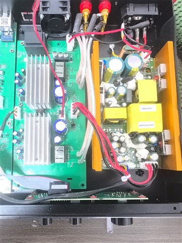

客户设计了一个使用 TI TPA3221芯片和 PBTL 模式的2 * 200W (2 Ω 负载)数字放大器板。

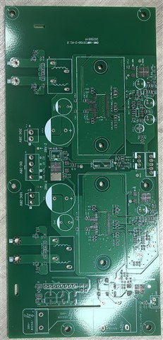

这是 放大器板和电源板的 PCB 图片。
电源:采用350W 开关电源、主电压为28.5V、可提供11A 的电流。
附件:原理图

    2.您的2x200w 为10% thd 或1% thd。 如 DS 中所示、200W/2 Ω 非常接近此器件的限制。
    关于布局、您需要将0.1uF 电容器尽可能靠近 Pvdd 引脚。 请确认这一点。 散热器似乎会阻碍电容器靠近 Pvdd 引脚。
    您的电感器的 Isat 是什么? 至少需要15A 左右的电流。 在我看来,20A 更好。
    必须将所有 GND 连接在一起。 请确认这一点。

    1.短路期间的最大电压为31.67V
    2、功率为2 × 180瓦,总谐波失真为10 %
    3.0.1uf 靠近 PVDD 支脚
    4.电感器的额定电流为15A
    5.所有 GND 连接在一起

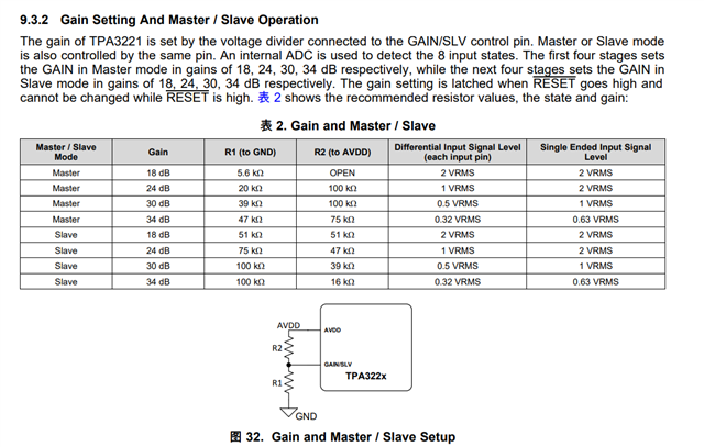

    1.can 您是否在播放音乐时仔细测试您的 pvdd 波形? 它可以达到的峰值电压是多少。
    2、关于放大器的增益、我发现电阻器是75k 和15k、这不是我们建议的。 您是否有任何类似的目的设置?

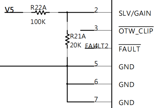

    你(们)好
    1.最大峰值电压为32.33V。
    2.我们使用手册中推荐的100K 和20K 电阻器进行24dB 增益调整。 在 PTBL 模式下、负载为2 Ω、错误的负载电阻的功率为20W。 如果短路继续、 OUT+ OUT-短路 将 损坏 IC。 短路持续时间在1秒内、OUT±至 GND 短路保护立即生效。 目前、问题仅在于    OUT+ OUT-保护之间的短路无效。
