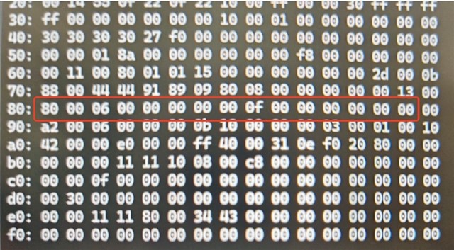

客户设计了一个使用 TAS6584-Q1并具有4通道输出的 AMP 电路。 当输出功率达到50W * 4 (PVDD=24V、Load=4 Ω)时、一个输出将进入受保护状态(无输出)、您能否帮助提供可能导致此 问题的任何建议? 谢谢!

     请检查从0x80到0x8E 的寄存器值、以查看向您报告了哪个故障。
    您好 Shadow、
    从读取寄存器值来看、TAS6584似乎已输入过热保护(OTSD)功能。 下图显示了读取寄存器值。 除了增加散热器面积之外、还有其他方法吗? 谢谢!
    您好、Eric
    导热油脂厚度和导热性也很重要。 建议将厚度保持在0.2mm 以下、这需要客户进行机械设计。 导热性选择大于6W/(m*K)的值。
    如果客户使用480KHz 作为建议、则检查 PWM 频率。 H 类功能也有助于降低功率损耗、但需要对电路设计进行大量改动。
