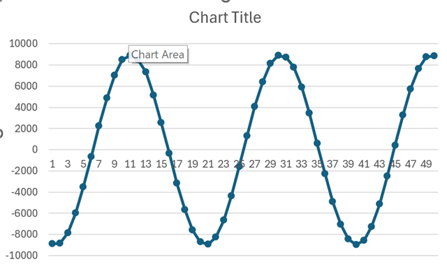

我在单端模式下使用编解码器。  我将所有控件设置为0dB、并在 MIC1LP/LINE1LP 上输入2Vp-p 正弦波。  如果我查看 ADC 输出数据、则信号绝不会高于6000或低于-6000。  波形失真。  MIC1LM 直接接地。  是否需要将其容性耦合到地?  数据表中没有单端示例原理图。  这会很有帮助。

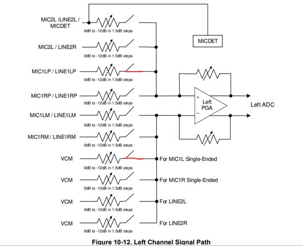

    1) 使用单端模式时、PGA 的负极侧应连接到 VCM。 建议将 MIC1LM 交流耦合到 GND。

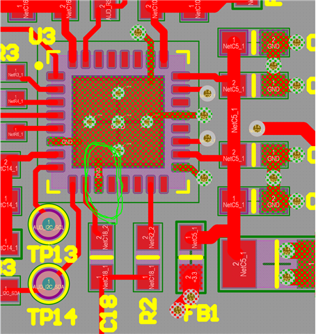

    硬接线(无电容器) MIC1LM 到接地是否会导致该通道出现问题、或者也会影响两个通道的 VCM?  我问,因为芯片非常小,很难用手焊接。  接地连接位于芯片下方、需要拆焊才能切断布线。  我不想做这件事,除非我必须做。  这是一个单声道应用、没有连接到正确的通道输入。  我可以尝试在该通道上进行电容耦合、但我是否可能得到不良的结果、因为 MIC1LM 的接地将影响两个通道?

    VCM 连接通过软件在内部完成。 这比接地 MIC1LM 更重要。
    但是、我不建议在没有电容器的情况下将 MIC1LM 硬接线到地。 如果输入引脚直接连接到 GND、则输入引脚上有一个内部上拉电阻器会消耗大量多余的电流。 您是否有任何其他接地可用、即使它不在芯片附近? 对于该调试、接地不需要非常接近。

    接地 MIC1LM 的问题在于它位于芯片下方。  如果不拆焊芯片、则无法将其断开。
    我能做的是通过固定导线连接到 MICPRP 和 MICP1RM。  这是我的焊接技能的绝对限制。  将 MIC1RM 电容耦合到地可产生以下结果:
    失真消失了、但振幅仍然很低。  这是通过2Vp-p 正弦波输入且寄存器21设置为0且寄存器15设置为0。  这应该达到+/-32 000。

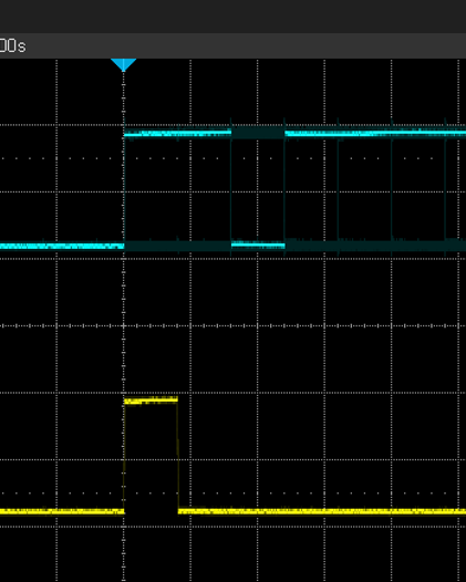

    如果我查看 SPI 数据输出、则 MSB 未开启。  下面是一个示波器屏幕截图、显示了持久性:
    对于寄存器21、通过位 D7=0选择您提到的 VCM 连接、对吗?  没有单独的设置?

    可以、通过设置位7 = 0、可以将输入设置为单端模式。 寄存器19用于 MIC1LP/LINE1LP、寄存器21用于 MIC1RP/LINE1RP。

    我尝试了 MIC2、得到了相同的信号电平(+/-9000)。  我了解您关于接收器预期的位格式的观点。  所以我发布了示波器屏幕截图。  黄色迹线表示帧同步脉冲、蓝色迹线表示引脚5、DOUT。  MSB 从不切换、或者蓝色迹线上会有一条微弱的持久性线、与黄色迹线上脉冲的下降沿对齐。  问题肯定是 TLV320AIC3104提供的数据。

    已同意、MSB 未切换表明来自编解码器的数据至少承担部分责任。 您能解释一下寄存器19或21的位7是设置为单端模式吗? 如果您在进行测量时有配置脚本或编解码器的寄存器转储、我也可以在配置中查找任何危险标志。
