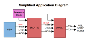

您可以、SRC4192可以将 TDM 信号转换为 SPDIF 输出。 如果没有、是否可以推荐任何其他解决方案。
    尊敬的 Zhengi:
    这只是一个采样率转换器、但 SRC4192的输入和输出端口 设计用于连接 通常用于 AES/EBU、S/PDIF 的接收器和发送器。 您可以参阅下图 、在输出端获得 S/PDIF。 有关更详细的讨论,请参阅第 8.1.1节(连接到数字音频接收器和发射器)。 另外、有关 SRC4192的 TDM 输入、请参阅第 8.1.2节(T DM 应用)
    Arash
    您好、Arash。  如图所示、SRC4192中的数据引脚是否可以是 TDMI 和 SDOUT?
    我们需要将 DSP ADAU1452的 TDM 信号输出转换为 SPDIF 输出。 这可以实现吗?
    Zhenqi
    您好:
    上述内容可用于更改采样率并转换为 SPDIF。 DIX4192与 TDM 不兼容、但可以喷出 S/PFID。 除非你想转换采样率,然后将其转换为 S/PDIF,在我看来,你甚至不需要 SRC 。
     由于 DIX 不是 处理 TDM 信号的电缆、您需要 并联多个 DIX 器件、因此每个器件都将处理 传入的数据(2个通道)、此外、您还需要将相应的通道发送到相应的 DIX 进行处理。 我认为 以上都不能做到。 遗憾的是、我不知道是否有这样的器件需要 TDM 并将其拆分为多个通道 、因为我们的 DIX 器件需要对其进行处理。
