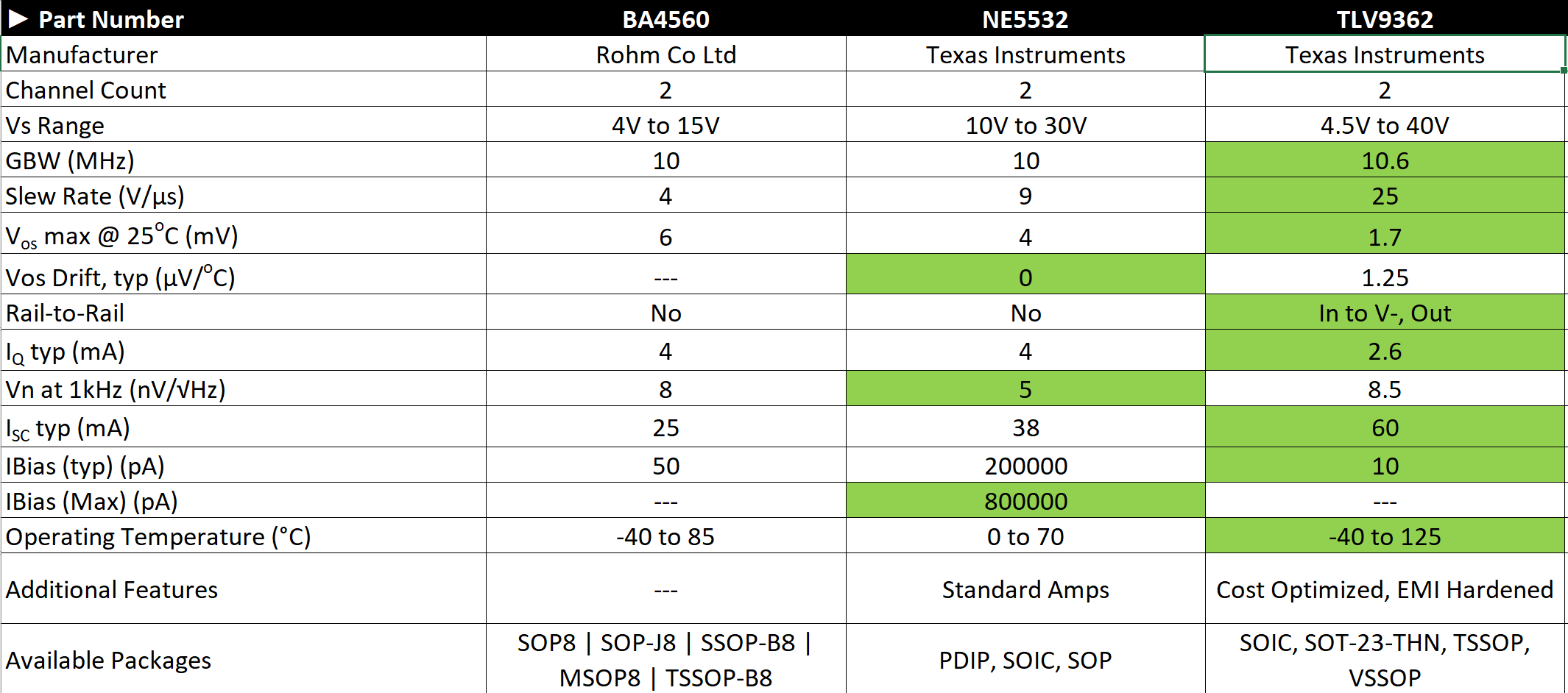

我正在寻找 BA4560的替代产品、交叉参考工具挑选出 NE5532DR。 BA4560支持高达+105°C 的温度、但 NE5532仅支持高达70°C 的温度。 NE5532是否无法支持高达+105°C 的温度? 你能推荐一个好的产品吗?
    你好大辅、
    我整理了一个替换的比较表。 NE5532不能支持高达105°C 的温度。 您可以考虑 TLV9362
