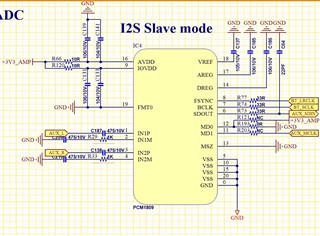

客户使用具有单端模拟输入的 PCM1809。  它们应用1Vrms 作为输入、但 I2S 输出仅具有-6dBFS、而不是0dBFS。  您能帮助查看原理图并告知可能出现的问题吗?

    PCM1809的满量程模拟输入是针对全差分输入定义的、即2Vrms。 由于我们将单端1Vrms 提供给 INP、ADC 仍然会看到1Vrms 的信号、因此提供了-6dBFS 的 I2C 输出。
    要在1Vrms 输入下获得真正的0dBFS 信号、建议使用 PCM1822 ADC、它是 PCM1809的引脚和封装兼容器件。
    漏电流
    1)单端满量程输入定义为1Vrms
    2) ADC 仅支持交流耦合输入。
