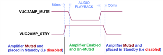

    此外、目前我们在放大器静音期间使放大器进入/退出待机状态、如下 所示、以避免出现音频砰砰声问题。 您是否同意以下顺序?
    Chiraq,
    这就是我们希望看到的方式。  对于长期关断期间、3.3VDC 电源应关闭、这样 MUTE 引脚不会被上拉。
    Gregg Scott
