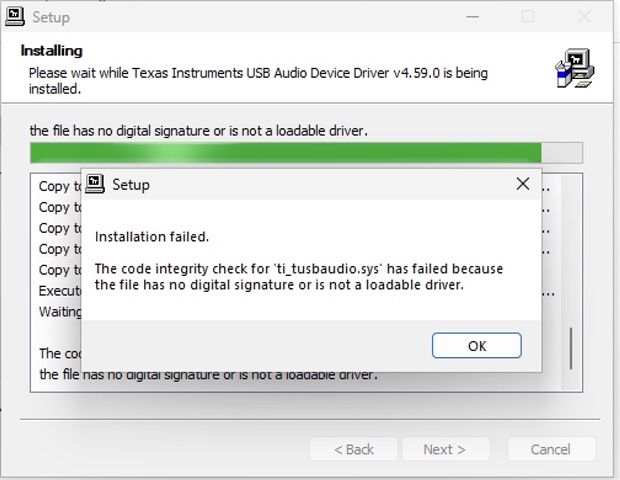

    感谢您的确认! 我正在 MacBook M1 Pro 上的 Windows 11 VM 上运行 PPC3、在为  ADCx120软件插件安装 TI USB 音频驱动程序时遇到问题。 这可能是驱动程序的问题还是我个人的问题?
    Alyssa.
