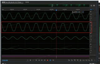

客户通过 MIC 录制的音频当前已削波。
使用的 ADC 芯片是 PCM6360。
请帮助分析我们需要调整哪些寄存器来纠正此问题。
当前设置的相关寄存器如下:请帮助确认需要设置哪些寄存器、谢谢。

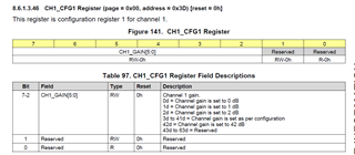

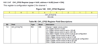

    客户当前仅在 CH1 上有削波。 我要求客户修改范围/增益/数字音量、但没有看到任何明显的变化。

    MIC1 和 MIC2 的连接存在差异。 MIC 直接输出到 PCM6360-Q1、而具有削波的 MIC1 在通过 TBOX 上的模拟开关后发送到 PCM6360-Q1。 通道配置相同、输入增益为 0dB。 我认为 PCM6360-Q1 不存在任何问题。 请帮助分析。

    根据原理图、由于 IN-被拉至 GND、客户正在应用伪差分麦克风连接。 但是、我没有看到来自 MICBIAS 的任何偏置经过交流耦合电容器、因此输入未在 ADC 的 VCM 周围正确地居中。
    您能否以 Vpp 或 Vrms 为单位提供客户输入信号电平?
