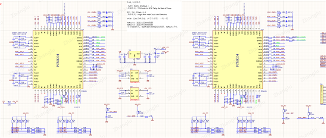

  在应用 PCM4204 期间、我们发现将单端 1V 信号输入到输入端子中、并且在记录过程中观察到的波形失真非常严重。 下面显示了电路图、并进行了一些测试。
可以理解、这是由内部输入阻抗引起的、R8-R11 的电阻会引起信号衰减。 但是、示波器在引脚上测量的信号与在 4204 中通过软件记录导出的信号相比、其增益在中间。 这是为什么?

     SCH 如下所示、客户使用 2 个级联来实现 8 个通道、长帧、输入振幅为 1V 的正弦信号、并收集处理器接收的信号。 每个通道都具有不同程度的失真和衰减

    削波和失真可能是输入信号偏置不当的症状。 在原理图中、由于未使用 Vcom、如何对输入进行偏置?
    您好、
     是、不使用 Vcom。
    今天、在测试期间、我们在此图中发现了 R8=R9=10K 且 R10=R11=NC 的情况。 验证了四个通道、IC 的输入引脚 为单端 1V。 记录文件的波形正常、0dB 无衰减
