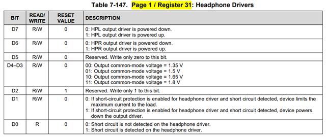

1.我已在短路检测时启用耳机关断功能。 如何知道是否已消除短路?

    1) 短路标志将在短路检测时设置。 读取该标志一次将清除该标志。 再次读回它将确定短路是否已消除。

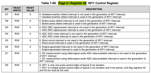

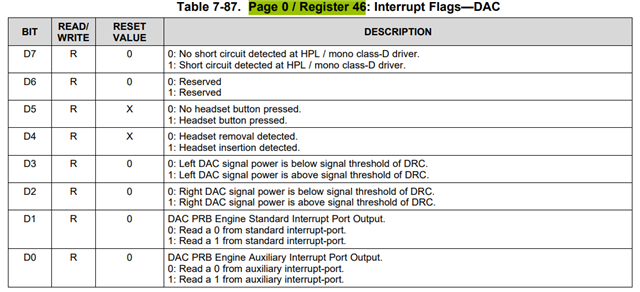

    我已将页 0/寄存器 48(INT1 控制寄存器)设置为 0xC8、即 INT1 上启用了耳机检测、按钮检测和短路检测。

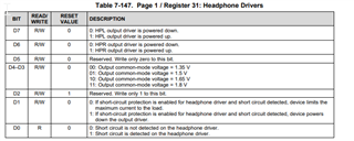

    当我将短路/故障耳机插入插孔时、
    1.页 1/寄存器 31(耳机驱动器)=>反映耳机插入、 没有 反映短路。
    2.页 0/寄存器 46(中断标志—DAC)=>反映耳机插入、 没有 反映短路。
    3.页 0/寄存器 46 ( 粘滞/锁定 中断标志 — DAC)=>反映耳机插入、 使用  反映短路。
    可以告诉我 为什么 粘滞标志、但是。。 不会 非粘滞标志显示短路检测? 另请注意、仅在播放音频时才会观察到耳机短路。
    Ajita.

    步骤 1. 我已将页 1/寄存器 31 配置为“1100 0110“=>启用耳机短路

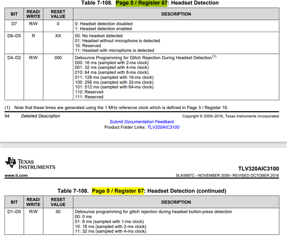

    步骤 2. 我已将页 0/寄存器 67 配置为“1001 0111“=>启用耳机检测
    步骤 3.  我已将页 0/寄存器 48 配置为“1100 1000“=> INT1 上已启用耳机检测、按钮按下检测、短路检测。

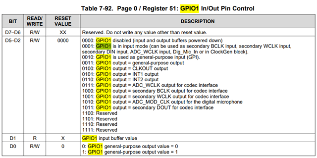

    步骤 4.  我已将页 0/寄存器 51 配置为“0001 0110“=>在 GPIO1 上启用 INT1

    =>我收到耳机检测中断、因此我阅读了以下寄存器。 我使用的是短耳机、应触发短路标志。
    1) I 读取页 1/寄存器 31 ==>D0 位保持为 0、  没有 反映短路。
    2) I 读取页 0/寄存器 46 ( 非粘性 标志,即用户读取后不会清除)
    场景 1:没有播放音频时。
    ==>插入耳机时、 显示 0x10、 检测 耳机插入、  没有 反映短路
    =>卸下耳机时、 读为 0x00、  检测 耳机拆卸、  没有 反映短路
    场景 2:播放音频时。
    插入耳机时、读取 0x1c、  检测 耳机插入、   没有 反映短路、  但是 DAC 信号功率高于 DRC 的阈值
    =>拆卸耳机时、读取 0x0c、  检测 耳机拆卸、   没有 反映短路、 但是 DAC 信号功率高于 DRC 的阈值

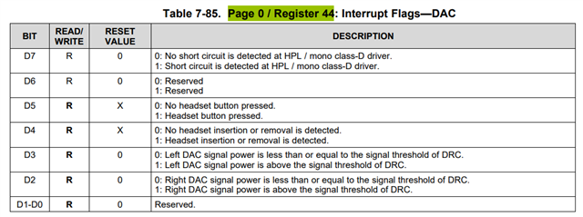

    3) I 读取 页 0/寄存器 44 ( 粘滞 标志,即用户读取后将其清除)
    场景 1:没有播放音频时。
    ==>插入耳机时、 显示 0x10、 检测 耳机、  没有 反映短路。
    移除耳机时、 读数为 0x80、   反映短路。
    场景 2:播放音频时。
    插入耳机时读数为 0x80、  反映短路。
    =>卸下耳机时、读数为 0x1C、  没有 反映短路。
    可以告诉我 为什么 粘滞标志、但是。。 不会 非粘滞标志显示短路检测? 如何也对扬声器启用短路检测?

    尊敬的 Ajita:
    如前所述、实时(非粘滞)寄存器可以处理噪声或去抖问题、这可能会使它们无法在 100%的时间内读回正确的值。 粘滞寄存器会捕获中断、并使其保持读回、无论时间如何都是如此。
    我不确定耳机是否短路。 您能否详细介绍耳机中的短语是如何创建的? 您也可以尝试硬接线短路。 您是否还注意到根据寄存器 31、驱动器断电?
    扬声器的短路保护无法关闭。 默认设置为 on。

    我可以使用粘滞寄存器。 我已将左音频与接地端短接、左音频与右音频与接地端短接。 导致其短路。 我将耳机驱动器的短路行为配置为断电。 它会进行相应的工作。 如何配置扬声器短路行为? 默认开启电流限制、不会关闭扬声器。
