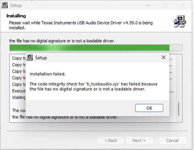

我在为 PPC 安装 USB 音频驱动程序时遇到一些问题。 我在虚拟机上运行此驱动程序、当我运行 USB 音频驱动程序的安装文件时、会出现此错误。
规格详细信息:
它通过 UTM 上的虚拟机运行。 它在 Apple M1 Pro 16GB 上运行
虚拟机为 Windows 11 4GB RAM
    您好、
    是否可以尝试卸载并重新安装驱动程序? 如果您在插入器件后进入设备管理器、可以看到是否显示为 TI 音频器件或类似器件? 还是根本未检测到? 如果您看到它,也许尝试从那里卸载它,然后重新安装。
