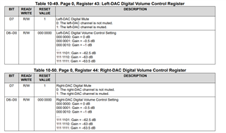

我们成功完成了纯音频率和 DB(音量)控制。
但我们在降低 dB(低于 35dB)方面遇到了困难。 我想从 0dB 到 100dB 的纯音。
以更低的 dB 控制 DAC
    您好、Heena、
    DAC 的最小音量为–63.5dB、如下寄存器所示。
