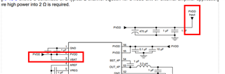

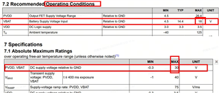

关于 6424 的引脚 3 的 VBAT、我在规范中看到、最大工作电压仅支持 18V;耐受电压可达到 30V;
客户的汽车系统需要 9V 至 18V 电压才能正常工作。 当前的软件控制电源管理是 18V-24V 而不关闭 PA;如果在 18V 以上使用 PA、风险是多少? 帮助评估;
(随后,客户可以实施软件策略,也就是说,当超过 18.5V 时、PA 的待机信号将关闭、但 18V-18.5V 的电压范围不在 4.5-18V 的正常工作范围内。 我们是否需要将其调整为 18V 以适应待机 PA;)
    Alan、
    我们建议 VBAT 介于 4.5V 至 18Vdc 之间、以便不会触发 VBAT 欠压和过压保护。  绝对最大值为 30Vdc、因此电源可以高达 24Vdc、但功率放大器会将输出置于 Hi-Z 模式并触发过压故障。  器件没有损坏风险。
