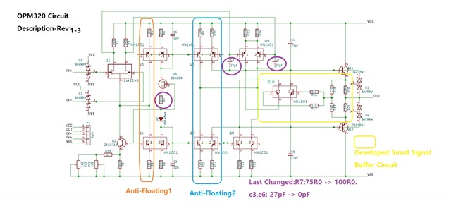

我之前在 opm320-v1_06-12pcs-2024119-circuit.pdf 上附上了新的运算放大器原理图、下面提供了一些更改的说明。
  1. 已进行了一些更改。
  2. 到目前为止、它是通过这一最终更改而产生的。
新的运算放大器原理图 opm320-v1_06-12pcs-2024119-circuit.pdf 原理图在我们生成时进行了最终更改。
更改的原因如下:
1-1. 为了降低功耗静态电流、我们将 R7 从 75R0 增加到 100R0 以降低基准电流。
因此、待机电流总共约为 7mA~12mA。
1-2. 移除了 C3 和 C6、从 27pF 移除至 0pF、以增加高频频带的滚降频率。
这就是所有的变化。 在这种状态下、通过将单个器件焊接到小型 PCB 来生产 1 个通道、通过放置一个电路来生产单通道产品、通过放置两个电路来生产双通道产品。
继续。
还显示并说明了所附的电路图 OPM320 电路 Description-Rev1.3.pdf。 e2e.ti.com/.../7215.OPM320-Circuit-Description_2D00_Rev1.18_2D00_ENG_2D00_c3_2D00_v1.6.pdf
