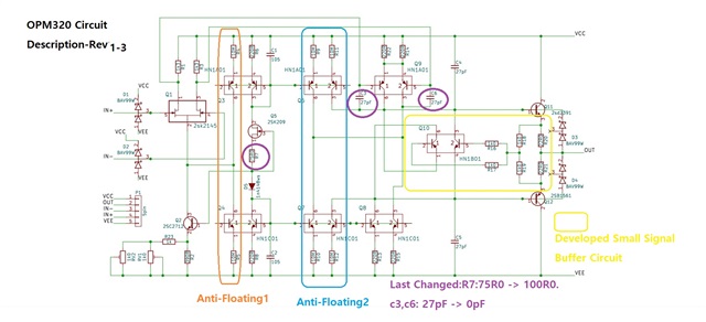

e2e.ti.com/.../opm320_2D00_v1_5F00_06_2D00_12pcs_2D00_2024119_2D00_circuit_2D00_Each-channel.pdfe2e.ti.com/.../opm320_2D00_v1_5F00_06_2D00_12pcs_2D00_2024119_2D00_TXN_2D00_for-Kicad6.zipe2e.ti.com/.../20250425_2D00_TXN001_2900_-_2D00_update_2D00_REV2_2D00_19_2D00_ENG_2D00_rev5_2D00_18_2D00_SendtoTXN.pdf 我想询问半导体运算放大器的可用性。 你好。 近年来、运算放大器(以下简称“运算放大器“)广泛应用于声学产品、除双型 NE5532 和单型 NE5534 外、还有其他高性能运算放大器。 但是、使用音频器件的人员正在将这些芯片型运算放大器替换为分立式运算放大器。 我们认识到了这一现实、并应用了我们的专利技术将单个元件焊接在小型 PCB 上、以生产和销售具有 OPAMP 性能的音频频段产品。 产品销往韩国和海外的个人客户,使用过的客户都非常满意,公司生产和销售的运算放大器成本比较高,生产时间长,产量大,量产困难,因此很难为所有需要的客户提供产品。 因此、我们相信、如果贵公司能用半导体生产半导体产品、我们将能够满足日益增长的需求、并将业务扩展到新客户。 因此,我们想了解我们能做些什么来帮助贵公司用半导体生产这些产品。 如果我们直接下单、程序和费用是多少? 供您考虑;我随附了使用我们获得专利的技术生产的分立式 OPAMP 的原理图和相关材料。 我认为、如果与半导体集成、所附的 OPAMP 原理图可执行与分立式 OPAMP 相同的性能。 所附原理图的性能已由使用它的客户验证,它的声音是微妙的,自然的,情感的,强大的,清洁和清晰从低音到高音不失真,并且每一个声音是分离而不失真,产生模拟声音像真空管的原始声音。 在未来,我们相信,在产生这种灵敏度丰富的模拟声音的方向上,需求将会增加,并且迫切需要重现在虚拟世界中许多声音混合的空间,如元节。 我们相信我们的专利技术能够满足所有这些条件。 如果贵公司将所附的分立式运算放大器原理图与半导体集成、那么当前电子行业的产品将开发成质量显著更高的产品、新的需求来源将会扩大、我们相信、作为一种将在未来发展的分节式解决方案、这将是一个巨大的发展、我想请求将所附的分立式运算放大器原理图集成到半导体中并由贵公司大规模生产。 我想请问贵公司是否积极考虑如何将分立式运算放大器原理图集成到半导体中。 如何将分立式运算放大器原理图集成到贵公司的半导体中;1 我们订购产品的条件是什么? 2 我也想知道除了我们的订购之外还有其他方法。 我们制造的分立式运算放大器模块基于我们的分立式运算放大器原理图、发送给您查看(恕不另行通知)。 我们附上以下附件供您审查。 1. 20250529-半导体订单运算放大器-rev1-9-eng--v1-4-submit 2.运算放大器 OPM320 原理图 (PDF)(pdf) 3.运算放大器 OPM320 PCB CAD 文件 (kicad) 4.技术合作建议_AUDIOFEEL (GPTversion 2)-update-REV2-19-ENGrev3-1.pdf

    我制作了随附的原理图、根据对许多用户的评估和我自己的判断、性能相当好、因此建议按照此原理图中的配置重新集成整个电路。 如果我们通过您提供的链接将其作为新产品和许多运算放大器产品进行生产、并将其作为 NE5532 (NBE5534) 的高性能模拟运算放大器进行市场推广、我们就可以扩大当前市场并扩展到新市场。
    因此、我期待如所附原理图所示、将整个电路图重新集成到半导体中的方法。

    在随附的原理图中、C3 和 C6 可以根据需要放置、但最好不要使用 C3 和 C6 电容器。

    我之前在 opm320-v1_06-12pcs-2024119-circuit.pdf 上附上了新的运算放大器原理图、下面提供了一些更改的说明。
    1. 已进行了一些更改。
    2. 到目前为止、它是通过这一最终更改而产生的。
    新的运算放大器原理图 opm320-v1_06-12pcs-2024119-circuit.pdf 原理图在我们生成时进行了最终更改。
    更改的原因如下:
    1-1. 为了降低功耗静态电流、我们将 R7 从 75R0 增加到 100R0 以降低基准电流。
    因此、待机电流总共约为 7mA~12mA。
    1-2. 移除了 C3 和 C6、从 27pF 移除至 0pF、以增加高频频带的滚降频率。
    这就是所有的变化。 在这种状态下、通过将单个器件焊接到小型 PCB 来生产 1 个通道、通过放置一个电路来生产单通道产品、通过放置两个电路来生产双通道产品。
    还显示并说明了所附的电路图 OPM320 电路 Description-Rev1.3.pdf。
    continue.e2e.ti.com/.../OPM320-Circuit-Description_2D00_Rev1.18_2D00_ENG_2D00_c3_2D00_v1.6.pdf
    我希望这款运算放大器能够在世界各地提供。 :-)
