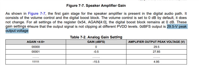

关于 TAS5815 数据表的表 7-2 中列出的“放大器输出峰值电压“、您能告诉我该值具体指的是什么吗?
是输出信号正振幅还是负振幅的峰值?
还是峰峰值?
石桥
    尊敬的 Takeru:
    这是理论上的输出峰值电压。 但实际上、它不能达到 29.5V、因为电源不能太高。 所以

    嗨、Wenbin
    感谢您对上述峰值电压的响应。
    我还想了解如何解读此表中的增益和峰值电压、以及从 dB 转换为 dBV 的方法是否正确。
    这次、在 8Ω 负载和–0.5dB 的模拟增益(0dB 时的所有其他增益)的情况下、I2S 输入–6dBFS 的信号(相当于 500mV 的振幅)、负载输出为 9.647Vmrs。 (当输入信号电平设置为 0dBFS 时、输出波形会被削波、因此测量是在–6dBFS 下执行的,在这种情况下不会发生波形失真。)
    据此、计算 dBV 的公式“20×log10 (Vout/Vin)“将模拟增益从 dB 转换为 25.71dBV。
    如果输入 0dBFS 信号(相当于 1V 的振幅)、则使用上述公式、输出电平为 19.29Vrms。
    如果我们根据此 RMS 值计算峰值、则得到 19.29Vrms× 1.414 = 27.28V、这接近表 7-2 再次<4:0>=0001 行中列出的峰值、因此该值列在表中。

    嗨、Ishibashi
    您的计算也是正确的。

    尊敬的 Ishibashi:
    没有这样的表格。 但我想您只需使用 Excel 输入校准格式、如“=10^(A1/20)*29.5“、这里 A1 只是一个样本、它是您应输入的增益 (dB)、输出是峰值电压(伏特)。
