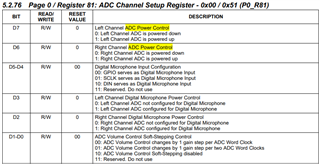

大家好!
客户正在考虑使用此器件。 我想确认一下。
要进行记录、请将页 0/寄存器 81:ADC 通道设置寄存器中的 ADC 功率控制设置为位 D7、D6 设置为 1、1。
接下来、开始记录、以便更改 UN-Manded 寄存器(在第 0/寄存器 82 页:ADC 精细增益调整寄存器中)。
录制完成、
但记录完成后、ADC 电源控制位 D7、D6 设置为 1、1、然后设置为 0、0。
寄存器可以随时间变化吗?
柳介
    你好、Ryusuke-San、
    您的理解是正确的。 可以在超时更改 ADC 电源控制、以便仅在需要时启用记录。
