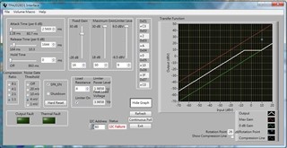

您好:
我正在处理一个使用智能放大器的项目 TPA2028D1 我有一个扬声器 4Ω 阻抗
我要设置 限制器功率级别 最终目的 2.3W 、因为这是我的应用所需的最大功率输出。 但是、GUI 工具似乎是这样 将设置限制在大约 1.9858W 和任何试图更高的值都会导致限制器降低输出功率以保护扬声器。
是否有任何方法可以增加或覆盖 限制器功率级别设置 GUI 中是否超过 2.0W?
    尊敬的 Kungyeh:
    限制器实际上是根据 dBV 增益设置的。 最大设置为 9dBV、结果为 1.9858W。
    对于更高的输出功率级别、可能必须禁用限制器功能。
    -伊凡·萨拉扎尔
