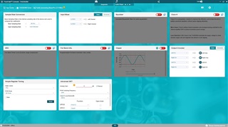

4.禁用大多数软件设置(保留基本配置,请参见屏幕截图)—仍然存在噪音。

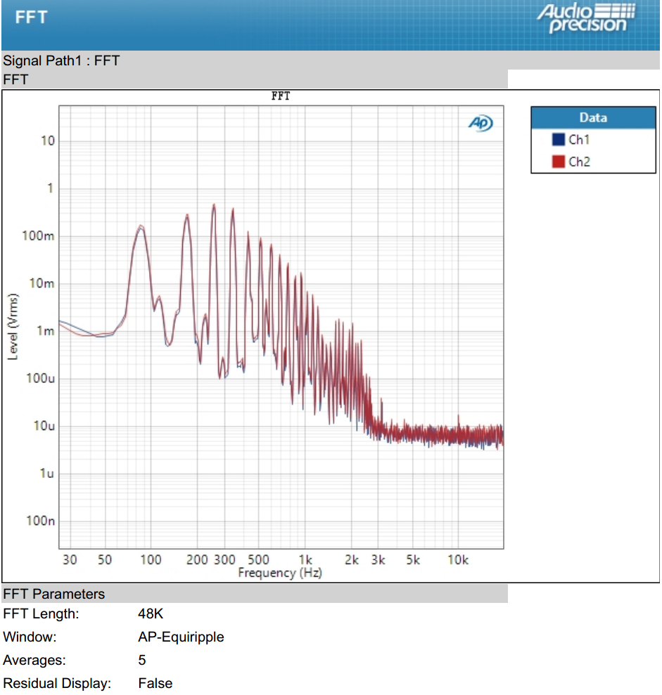

    是否可以在频谱上显示输出范围? 如果您使用 TAS5805 和 TAS5828 执行此操作、我们将能够识别噪声的频率并排除噪声的 来源。

    比较 TAS5805M 和 TAS5828M 的 FFT 信号后、噪声频率仍未确定。 噪音微弱且断断续续。 在下图中、蓝色迹线代表 TAS5828M、而红色迹线代表 TAS5805M。 此图捕获了吉他 E2 弦衰变期间的瞬间。

    1、TAS5805 使用我们公司的 PBTL 模式产品在 17V 下工作。 软件设置如下所示:
    2、TAS5828 在 22.7V BTL 模式下使用演示板。 软件设置如下所示:
    两者的增益均为 25.7dB、扬声器阻抗为 共模电压。

    TAS5828EVM 和 TAS5805 定制板的音频源在两次测试之间是否相同? 由于 FFT 是相同的、因此我认为某个位置会发生一些干扰。 这两种设置之间的扬声器输出路径之间是否有任何差异? 两个设置是否使用相同的输出滤波器?
